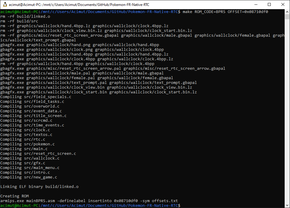

Compilando la rom:
  • Para compilar es necesario tener preproc.exe y gbagfx.exe dentro alguna ruta de la variable PATH
  • Modificar el archivo Makefile para cambiar el offset y la rom con la que vamos a trabajar. Buscamos las siguientes líneas:
    ROM_CODE ?= BPRE
    OFFSET ?= 0x08730000
    • Cambiamos 730000 por un offset alienado con suficiente espacio libre (cerca de 0xA000 bytes). Se puede insertar en espacio expandido de la rom, cambiando el 0x08 por 0x09 al inicio del offset.
    • Cambiamos BPRE por BPRS si vas a compilar en una rom Rojo Fuego española.
  • Dentro de la carpeta raíz del proyecto, poner una rom con extensión de archivo .gba
    • con nombre BPRE si usa Fire Red
    • con nombre BPRS si usa Rojo Fuego
  • Compilan ejecutando make. Se genera una nueva carpeta llamada “build” y adentro encontrará un archivo rom_bpre.gba (rom_bprs.gba en caso de Rojo Fuego) que tendrá el código compilado. Pueden abrir el archivo offset.txt para revisar los offset donde se ha insertado el código compilado.
Como se puede ver, la inyección insertó el código en el offset 0x08710df0 en una rom rojo fuego (screenshot antigua).

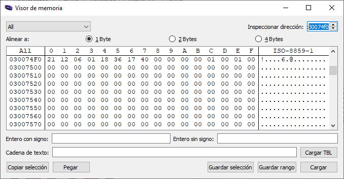

El sistema de por sí trae funciones obtener los datos del RTC, sin embargo aquí están los offset de la IWRAM y bytes usados:
gLocalTime: Aquí guarda la hora local (del juego), una vez configurado el wallclock con el special 0x9A.
0x030074a0
ocupa 5 bytes: días 2 bytes, horas 1 byte, minutos 1 byte, segundos, 1byte
sLocked: Usado por el chip RTC de Seiko Instruments.
0x030074e2
ocupa 1 byte.
sErrorStatus: Guarda una el estado de error del RTC.
0x030074e8
ocupa 2 bytes.
sRtc: Aquí está la información del RTC de nuestra consola o emulador.
0x030074f0
ocupa 10 bytes: 1byte para: año, mes, día, día de la semana, hora, minuto, segundo, estado, hora de alarma, minuto de alarma
sProbeResult: Usado por el chip RTC de Seiko Instruments. Al parecer, es usado para comprobar el estado del RTC e indicar el error en sErrorStatus
0x030074fc
ocupa 1 byte.
sSavedIme: Guarda un registro de I/O, al parecer el 0x4000208
0x030074fe
ocupa 2 byte.
Nota: Tener en cuenta que los datos del RTC que aparecen en la memoria del emulador, como el sRtc, se ven de la siguiente forma (año = 0x21, mes=0x12, etc.):
