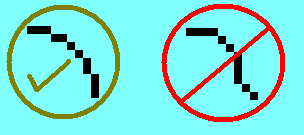

Para empezar, en esta imagen os muestro cómo debe hacerse una curva. Primero tienes la línea recta, luego haces otra de 2 px, después otra de 1, y ya otra vez de 2 px hacia donde quieras girar:
Otro punto a tener en cuenta es que el grosor de una out nunca debe sobre pasar el píxel, ya que queda feo:

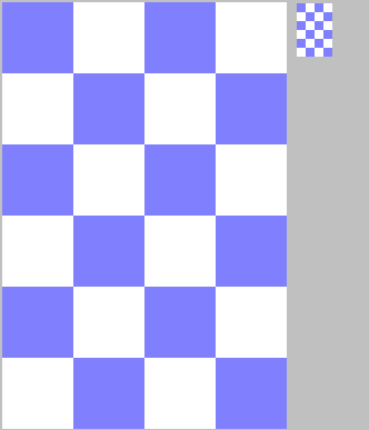

Para empezar, creamos un archivo en paint. Vamos a imagen, tamaño de imagen y ponemos los parámetros [ancho=32; alto=48]. Después, cogemos el borrador, ponemos como segundo color el que queramos (que no sea negro o muy oscuro, por favor) y creamos una plantilla de cuadraditos.

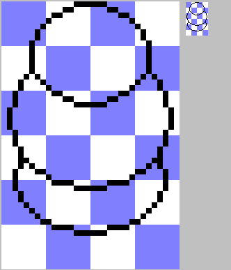

En esta parte, cogeremos la herramienta círculo y haremos 3 círculos. El de arriba, el más pequeño. El del medio, el más grande. El de abajo, el mediano. Cuando cojáis práctica no hará falta, pero de momento viene muy bien y es de mucha utilidad para hacer la forma básica del árbol.

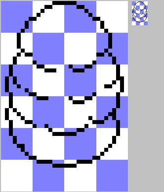

Ahora vamos a arreglar las outlines para perfeccionar el árbol y que no tenga esa forma circular. Mucha gente hace una mitad y luego copia y pega en el otro lado, pero yo quiero que el árbol sea irregular, asi que lo hago distinto en toda su extensión.
