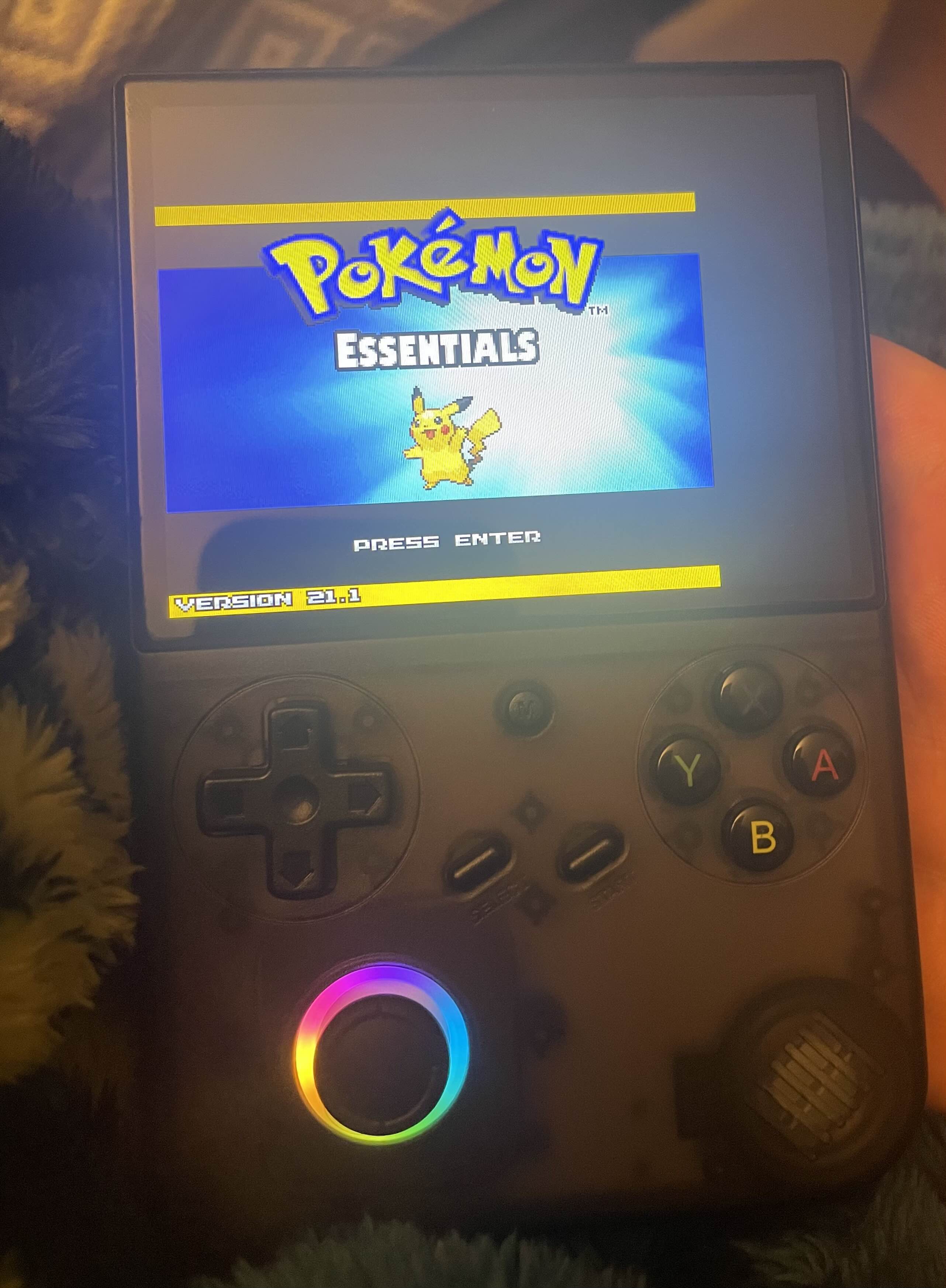

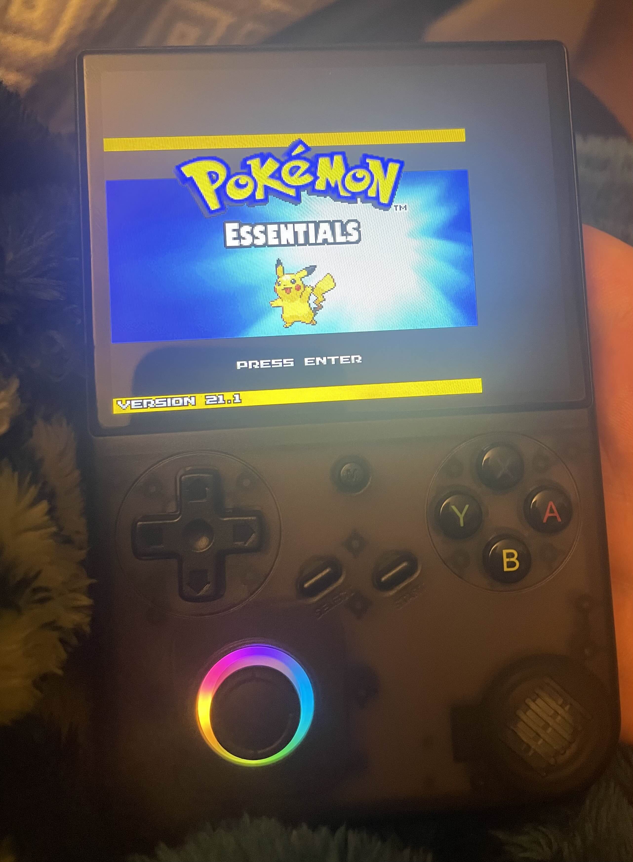

Old but gold, la saga 35XX, 28XX y 40XX con el H700 pueden arrancar juegos de Pokémon Essentials con MKXP-Z compilada para aarch-64 y configurando las librerias de debian. Esto es Anbernic StockOS pero se confirma que funciona en Knulli (y probablemente MuOS).
La RG35XX (independientemente del modelo) puede mover un juego de Essentials? Cómo?
Compila mkxp-z para aarch64 desde un PC con arquitectura ARM64 > añade las dependencias de GPTK de port master > creas un script en bash .sh para port master adaptado al CFW que uses > metes los archivos en una carpeta dentro de PORTS/juego > añades las librerias que falten para mover MKXP-Z de SDL y arrancas el juego desde port master.
