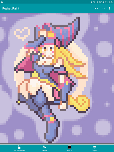

ed_115
little rookie
Hola @ANT0N9 aunque no la haiga recortado bien cuando lo haga sera 64 por 64 px, y ya que estamos como le hacen para hacer los rostros, yo me he pasado horas tratando de hacer un sprite con un rostro pasable.(chica mago oscura para recordar los dias que mama me decia que esas cosas son del diablo :) y quemaba mis naipes)

PD: la edite no me parece bien ver a la maga oscura entrenando pokemon.(soy novato busco experiencia para mejorar y aplicar la tecnica en mi hack
Sindrome
Me gusta el de Antón por que lo veo mas simple y con menos detalles. Lo que para mi gusto es lo que necesita un Sprite de entrenador (ser simple y no estar sobre cargado con tantas texturas, accesorios, colores, vestimentas, etc).
Al de Ed no lo veo como Sprite de un entrenador si no mas bien como el de una princesa (como que tira mas para ser una pintura que debe estar en cuadro de la región). O sea como que lo veo muy cargado con tantas cosas que un entrenador no necesita.

Ed_115: Tu sprite es un sprite poco usual de ver, con colores bastante pastel y una temática curiosa para un trainer. Sin complicar mucho la explicación, mis recomendaciones son, en primer lugar que tengas cuidado con los colores, puesto que usaste demasiados y muy similares entre sí. La pose está bien pero hay ciertas zonas que se hace difícil leerlas correctamente, como los brazos, el sombrero y lo que sea a lo que está subida para levitar. Para no detallar tanto las cosas y que lo puedas entender por ti mismo, me puse a editar tu sprite para que compares y con suerte te pueda servir para seguir mejorando (no es una edición perfecta, pero creo que puede servirte de guía).

El sprite de ANT0N9: Simplemente no tiene casi fallos, pose sencilla, vestuario sencillo, pero tiene buen sombreado, buen outline y formas claras, lo cual es generalmente lo más importante a mi parecer. Lo único que diría es que para mi gusto es demasiado simple, supongo que será un trainer normal que te encontrarás por ahí, pero para mi gusto le faltaría algo que lo hiciera más icónico, el pelo está bien, pero igual con ponerle una chaqueta con el mismo negro y amarillo que el pantalón y el pelo o alguna pose más característica estaría mejor. Sin embargo, esto sería sólo si el personaje fuese muy relevante, porque como he dicho, no tiene ningún fallo evidente.
El sprite de Ed_115: Me gusta que te hayas atrevido a hacer una pose y vestuario complicados, sin embargo el principal problema de tu sprite es con el outline y las formas. En primer lugar está la rodilla o más bien toda la pierna derecha, es muy cuadrada, no tiene una forma regular. Si miras la corrección que hizo SYDK y la comparas verás a qué me refiero. En segundo lugar usar tonos pastel no está mal, pero para las sombras te recomendaría no coger el color inmediatamente más oscuro de la paleta de colores. Creo que con esta imagen te darás cuenta de a qué me refiero
Lo mismo pasaría con las luces, para poner un ejemplo en palabras, en vez de utilizar el color piel y oscurecerlo, puedes coger un tono más morado o rojo para sombrear en lugar de simplemente oscurecerlo. En tu sprite las luces y sombras no están bien definidas, tampoco se ve bien en donde está sentada la chica y el brazo que se pone en la cabeza no está bien diferenciado del sombrero.
