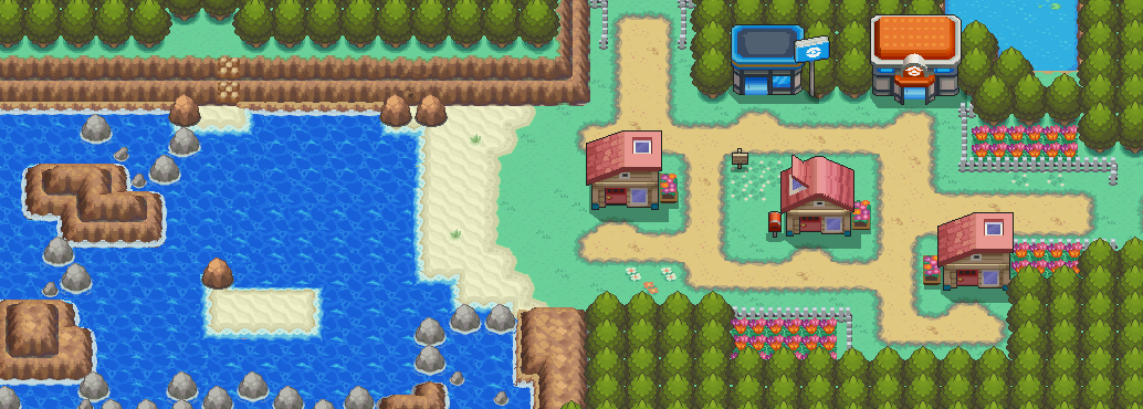

iba a votar por gold pero su mapa tiene muchos errores tontos, con tiles donde no deberían estar, si no fuera por eso.. :/
+1 @Zev, un mapa simple, pero no cuenta con ningún error.
PD: Era más que obvio pero vaya menudo pedazo de tiles que tiene @Zev
aunque Gold, tampoco se queda atrás, ambos son muy pintorescos visualmente.
Buenas vibras y que gane Zev el mejor!

Si es que cuando digo que falta nivel es por algo.
Mi voto va para Zev.
Orito: Tu mapa no es tuyo, es de los señores de GameFreak, y tiene la tira d errores:
-Las esquinas de la arena están deformes(cuando están a punto de juntarse con la hierba)
-La montaña tiene sombra de color verde cuando está en la arena.
-La montaña tiene sombra de color gris cuando está en el agua
-Las rocas del agua tienen píxeles verdes(wtf) y la sombra verde.
-La valla(vaya!) se corta sola, por la parte inferior y al lado de los árboles.
-Las columnas de las casas están cortadas por la parte inferior
-La sombra de la casa inferior no tapa la flor
-Ese CP no tiene outline
-Ese cartel de CP es horrible, tiene sombra de color gris y no tiene outline.
-La montaña se corta, vamos, que pasa de marrón a la hierba
-Esa montaña tiene un error(la parte más grande de las dos montañas del agua)
-Ese cartel tiene la sombra gris cuando las casas la tienen verde

Es un mapa simple, pero da una sensación de ansiedad increíble, deberías dejar más espacio entre árboles y caminos, porque apenas tienes espacio para caminar y se siente super saturado.
Sé que el hecho de que los árboles sean grandes es parte del estilo, pero podrías poner uno más pequeño para meter en medio del pueblo y así dejar más espacio.
También considero que ese arbutso podría estar más pegado a los árboles.
El camino de arina es inconsistente: a veces de un bloque de ancho/alto y a veces 3
Para entrar a la casa pequeña de la parte abajo/izquierda hay que pasar por debajo de la copa de un árbol y lo mismo para mirar el cartel; por eso decía la sensación de ansiedad y la falta de espacio.
Ahora pulsa el botón de gracias que me lo he currajo joder. Suerte y viva españa

Como ha dicho jaizu, el mapa de Gold es una copia de Ciudad Cerezo (foto)., iba a obviar los fallos de los tiles y a votar por el mapeado, pero el mapa no es tuyo...
En fin, voto a Zev, concuerdo con jaizu en que es demasiado estrecho todo, pero no es un mal mapa, además hay armonía en las paletas. Nada más que disir.
